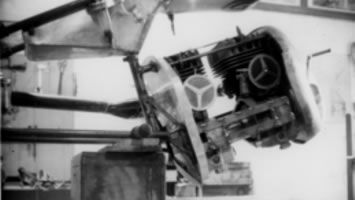

Les premiers essais de MN01 à MN04
Nous n’avons plus de traces des MN01 à MN03, mais il nous reste des photos et un des deux carburateurs de MN03. Toutes ces machines partageaient avec la moto une forme de coque protégeant l’appareillage et le moteur, avec une selle que le pilote chevauche, agrippé à son guidon, dans une position très proche du motocyclisme classique

La grande différence vient de l’absence de roues, qui sont remplacées par 2 skis nautiques en aluminium, disposés l’un derrière l’autre, actionnés depuis le guidon par les leviers usuellement dévolus au frein et à l’embrayage. Les genoux du pilote enserrent le réservoir et participent au pilotage, comme en moto.
Il n’y a pas d’amortissement, mais un réglage par palonnier de l’angle d’incidence du ski avec la surface de l’eau
Les photos montrent une architecture de MN03 très inspirée de celle d’une moto de l’époque : deux moteurs thermiques de moto (Ydral 2T ?, cylindrées ? à culasse Maucourant) sont enserrés dans un cadre double berceau en acier, surmonté d’un réservoir d’essence prolongé d’une selle. Les moteurs transmettent son mouvement à une hélice placée sous le ski arrière.
MN03
Le Gurtner D20 rescapé en 2010
Sur certaines ébauches, MN03 est équipée d’une selle capitonnée avec dosseret arrière, à la chopper.
Le centre de gravité est bas, mais l’emplacement des moteurs impose de les protéger contre les entrées d’eau, donc de les caréner de manière étanche ; cet habillage pose des problèmes de refroidissement. La transmission à l’hélice se fait vers l’arrière, par une ligne d’arbre.
Ces fondamentaux semblent bons : MN03 pose des problèmes probablement de flottabilité et d’étanchéité, mais surtout de direction ; le poids du pilote ajouté au lest arrière des moteurs, décharge l’avant qui n’est pas assez directif lorsque la moto déjauge. Cette disposition, favorable pour les décollages, est catastrophique lorsque le pilote perd le contrôle de son engin, qui part en vrille dans l’eau. Quand il arrive à la maintenir, notre pilote indique que la machine oscille dans des mouvements de «galop».

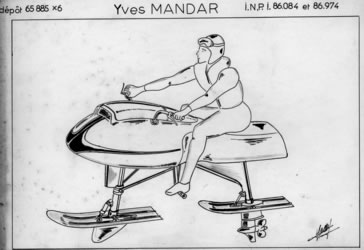

Ainsi, démarra la MN06

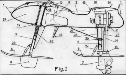

Yves Mandar pense maintenant à déplacer son moteur, son embase et arbre vers l’arrière du bateau. L’hélice placée sous le ski arrière, ne s’opposera plus à la rotation du guidon avant et donc à l’agilité de la machine.la direction, soulagée du lourd poids du moteur, devient plus précise. Surtout cette simplification du train avant permet d’y ajouter une suspension, comme sur une moto. Cette suspension pourrait alors amortir les effets indésirables des mouvements de l’eau, du marsouinage et assurer une meilleure stabilité de l’engin dans les courbes ; le seul contrepoids à l’avant reste le réservoir + le pilote.
Sur le plan technologique, Yves Mandar prévoit de réaliser la peau extérieure en résine synthétique armée de fibre de verre, en profitant du retrait inhérent à la polymérisation pour sceller dans la coque les douilles de fixation du moteur et des accessoires.
Le moteur et son arbre sont passés à l'arrière
A l'avant, une poche d'air, le réservoir et la direction
Diverses études de coques
Cette machine pourtant complètement dessinée, ne sera jamais fabriquée ; seul un brevet a été déposé à l’INPI.

Brevet d'Yves Mandar pour la MN6 en 1966 : hauteur, légèreté, aérodynamique

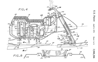

Brevet US pour le Wetbike 1976
Centre de gravité abaissé, ski large, selle confort, turbine hydrojet, mais que l’engin semble pataud ! ces choix techniques de confort conduisent à un alourdissement considérable des engins. Les motorisations suivent, et les premiers wetbike arrivés en France équipés de moteurs Suzuki 50 CV bicylindre 2temps, alimentés par un réservoir de 30 litres de mélange, évolueront vers des machines actuellement motorisées à plus de 100 CV, capables de tracter un skieur nautique (sic !) Evidemment, les sensations sont infiniment moindres que celles des MN. Nous ne sommes plus dans le monde de la moto (malgré le nom donné en Français) mais dans celui du personal watercraft (PWC), un cousin du bateau, marié à un scooter plutôt qu’à une moto, dont le succès commercial va grandir.

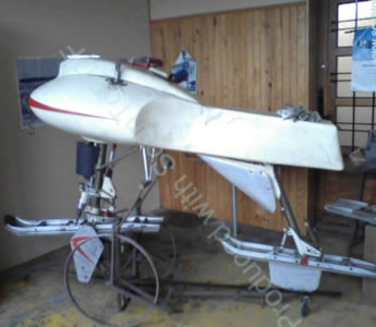

Aujourd’hui la Moto Nautique MN05 :
La MN5 n’est pas une affaire qui rouille. Elle est sortie de la remise de 1977 pour rejoindre un atelier de la Région Parisienne avec toute sa documentation, mais je ne crois pas qu’elle puisse revoir le frisson des vaguelettes. On reste frappé par sa beauté pure, ses lignes tendues, ses mécanismes ingénieux, qui expriment la volonté de courir sur l’eau, et qui s’opposent aux carrosseries et aux moteurs camionesques des engins qui lui ont succédé.
MN05 de 1966 photographiée en 2010

This led to the design changes of the MN06.
Yves Madar through to move the motor shaft and its base toward the stern of the craft. The screw under the rear ski, no longer opposed the rotation of the handlebars so the front end handling of the machines was easier. He adjusted the balance center in the craft design of the heavy engine. He simplified the front axle for suspension. This new suspension would dampen the adverse effects of hard movements against the surface of the water such as porpoising, and improve stability in sharp terns. Before this other only counterweight measures were the operators weight over the fuel tank.
Yves wanted to improve the outer skin of a synthetic resin fiber reinforced fiberglass, taking advantage of the polymerization shrinkage inherent to seal the hull in the engine mounting sockets and accessories. The motor and its shaft are passed to the rear, forward an air port is create. It was never manufactured, however a patent was filed with the INPI.
His approach to design has been that of an aviator. I quote from Saint Exupery, who wrote in 'Terre des Hommes': "It seems that perfection is reached not when there is nothing more to add, but when there is nothing to hide." This philosophy is also the one who gave us the best bikes, the more competitive machines that complimented speed and pushing the envelope.
The MN05 will be his last outing in St. Cloud on 1 May 1977, at the Propeller Club of France, then it will be stored for a long sleep until March 2010 when it is rediscovered. It will lose its ingenious way to safe floating pontoon which allowed to improvise a test database on any body of water.
Yves Mandar patent in 1966 for MN6: height, weight, aerodynamics
U.S. Patent for Wetbike 1976
After the death of the creator of MN, Agnes, his wife has decided to entrust the future of the MN05, to book his time to his 1956 Pilatus, training aircraft (aerobatic) Swiss army at the time. Agnes MANDAR course, Henri-Jacques PECHDIMALDJIAN chairman of CMC, Antoine PSALTY, friend and accomplice of MANDAR Yves MANDAR in the development of MN.
Tribute to the creator
Report prepared by John Emery, a passion for all mechanical equipment and Heritage Preservation. A big thank you
